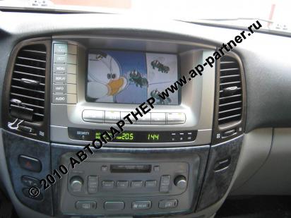

а что мне делать если у меня вот такая панель
Рамку переходник и 2 дин магнитола.

И че? А кнопки климата и табло с часами куда? Дырки под них в рамке вырезать?
Надо подобное устройство (ДВД, ТВ, Нави) из внешних блоков собирать (ДВД можно родной оставить), а на экран тачскрин пленку ставить или РС ставить вместо монитора
Можно врезать в штаную панель голову от Тойота Хайлэндер, у него тоже дисплей климы снизу:
Ну а с боков панель нужно будет шпаклевать и красить.
