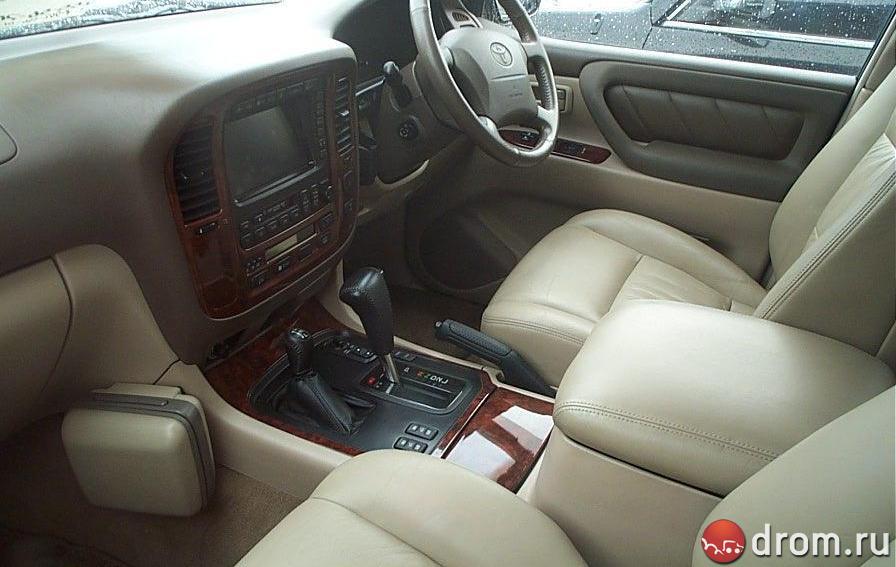

Доброго времени суток! Попробовал написать Станиславу в личку, пишет что невозможно. Посему пишу сюда
Хотел бы узнать, возможна ли установка другого ГУ на TLC100 2000 г.в.
В родном тачскрине присутствует также управление климатом, что мешает поставить обычную магнитолу с переходной рамкой.
Подскажите пожалуйста решение, желательно с фото.
У меня вот такая панель:
http://i.drom.ru/catalog/photos/fullsize/t...uiser_14727.jpg
