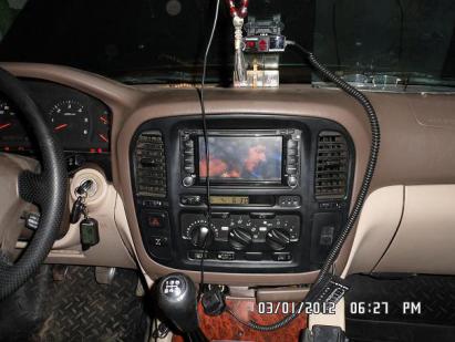

Давно хотел поменять штатную магнитолу на магнитолу с экраном, но вариант с 2 дином и рамкой не нравился. По случаю прислали мне китайца без имени но в штатном корпусе для 100. Как и все китаезы, всеяден, имеет картинку в картинке, еще не освоил всего. Что приятно подсветка штатная. Несколько фото прилагаю. Поменял сам, с пивом и не спеша час работы.Штатный усилитель работает, как настроить руль пока не знаю. Вроде все пока, так как камеру прислали универсальную ставить пока не буду, жду пока придет в гнездо подсветки.
