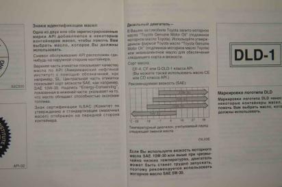

Привожу оригинальное руководство от купленного мной недавно ТЛК100 1HD-FTE 2004 года, машина дилерская, инструкция на русском
Выходит нет никакой жесткой рекомендации 5W30 или 5W40, а надо использовать масло в зависимости от окружающей температуры.
Езжу круглогодично на мобил-1 синтетика 5W40, меняю через 5000, как в инструкции написано.
