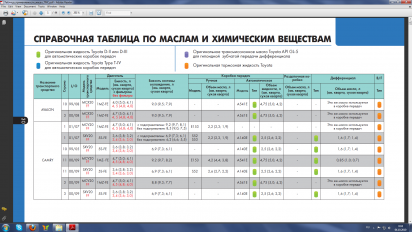

vostok212
сообщение 3.10.2010, 23:20
Сообщение #57
Сообщений: 23
Регистрация: 22.9.2010
Пользователь №: 13342
Вот смотрите таблицу!
ЗАИ ТЛК 100
сообщение 4.10.2010, 8:32
Сообщение #58
Сообщений: 721
Регистрация: 15.6.2010
Из: Екатеринбург
Пользователь №: 12655
И чё!? Куда смотреть-то? 004_sad.gif Чё-то я не понял, причем здесь Тойота Авалон и Камри. Вроде ТЛК 100 с двигателем 1HDFTE обсуждали shock.gif .
