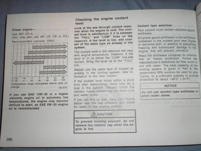

Не поленился и нашёл ОРИГИНАЛЬНЫЙ мануал для модели 100/105 релиза 1998года.
Про классификацию по АСЕА вообще ни слова, рекомендации API CF-4. Допускается CF, CE, CD.
Рекомендуемая вязкость ДЛЯ УСЛОВИЙ С ЭКСТРЕМАЛЬНО НИЗКИМИ ТЕМПЕРАТУРАМИ 5w30.
Для остальных случаев приведена таблица вязкость/температура.
Что самое смешное в новом маниуле тоже НИКАКОЙ привязки к ТОЛЬКО 5w30 ТОЖЕ нет!
Ну и безусловно в мануалах нет привязки к тому что масло должено быть ИМЕННО синтетическим.

Открыл новый мануал: читаю! G-DLD-1, API CF-4 или АРI CF. Рекомендуемая вязкость от ГУДРОНА до ЖИЖИ. Обратитесь пожалуйста к своему дилеру для уточнения . Делаем вывод: Вру 006_blush2.gif И больше того - мануалы на авто клиентов даже не смотрю. Для подбора соответствующего масла пользуюсь совсем другими инструментами.

Кто сказал круче? Зачем круче 018_unknw.gif Надо ПРАВИЛЬНО! Представляю картину : на приемке авто, прошу у клиента мануал 002_biggrin.gif У большинства авто достаточно открыть капот и взглянуть на движок и с допуском все ясно. Если приезжает редкий зверь ( вчера это был Сатурн 2007 г.) тогда лезешь в разные сервисы: Тех Док,
Аллдата и др. Все элементарно Mad Max, не надо наводить тень на плетень 002_biggrin.gif
Цитата(Mad Max @ 11.10.2010, 23:36) *
П.С. Ну так что там на счёт рекомендаций ПРОИЗВОДИТЕЛЯ по 5w40 10w40 на авто до 2003го года?
Внимательно вчитайтесь в приведенный Вами эскиз мануала и все найдете 021_yes3.gif
И не рекомендаций Производителя..., а дословно "... вязкость может быть" Во acute.gif

Какой Сатурн? Дмитрич! Вы заблудились! Мы в этой ветке обсуждаем Тойотовский 1HD-FTE! 008_rofl.gif
С Ваших слов нужно понимать что Аллдата (где кстати МАССА ошибок) ПРАВИЛЬНЕЕ оригинального мануала Тойота?
Дмитрич! Вы в школе учились вообще? 001_smile.gif Разницу между ФОТО и ЭСКИЗОМ обьяснить или сами погуглите? 008_rofl.gif
Далее. Про ПРЕДПИСАНИЕ производителя это ВЫ говорили, а не я! 002_biggrin.gif
Цитата:
"Для двигателя 1HD-FTE производитель предписывает масло соответствующее требованиям В-3 по классификации АСЕА.
Но, если для авто выпуска 1998-2003 показатель вязкости может быть 5W-40(синтетика) или 10W-40(полусинтетика), то
для авто выпуска 2004-2008 допускается только синтетика с показателем вязкости 5W-30."
Источник
Я Вам привёл официальный мануал Тойота для авто 98го года.
Там НЕТ таких предписаний.
Не соизволите ли указать С ЧЕГО ВЫ ВЗЯЛИ ЧТО ТАКОЕ "ПРЕДПИСАНИЕ" ВООБЩЕ СУЩЕСТВУЕТ"?
Т.е. приведите пожалуйста официальный источник Тойота корпорейшен где такое предписание имеет место быть!
Т.е. где Тойота (Именно Тойота, а не аллдата и т.п. хрень) ВООБЩЕ указывает классификацию по АСЕА и где указано что для этого мотора 2004-2008 годов выпуска допускается только синтетика с показателем вязкости 5W-30
