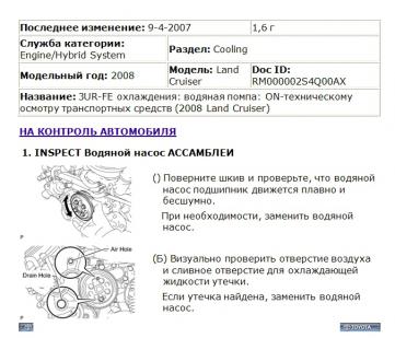

В помощь мастерам... там два отверстия по Тех.доку для инспекции ;)

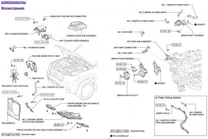

а по поводу того, что ОД пытаются "развести"... похоже на правду 004_sad.gif по нормо-часам если начнут считать ценник выставят приличный... половину морды авто надо снять, что бы эту помпу поменять по их Тех.доку...

Доброго.... Замена помпы легко производится Лексусе 5,7 и снимать радиатор совсем не нужно, там гораздо легче чем на 200-ке с UZ (где разбирается ремень ГРМ), а у Вас все снаружи. Масксимум снимается диффузор с вентилятор и вискомуфтой. Несколько раз сам делал, поэтому и пишу. А течет помпа через дренажное отверстие, которое выходит возле прокладки помпы.
