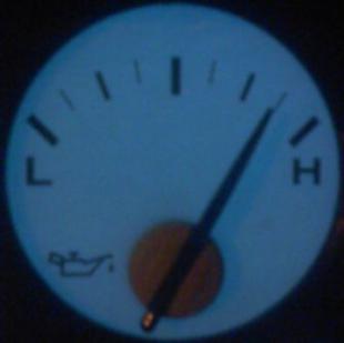

БАДАЛАНДАБАД
сообщение 15.11.2010, 22:58
Сообщений: 970
Регистрация: 13.2.2010
Из: архангельск
Пользователь №: 11674
у меня вот такие показания
