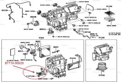

> Ни кто не слышал про электрический догреватель воздуха в штатном отопителе ?, ТLC 200 Д
ДядяВани
сообщение 22.12.2010, 10:04
Сообщений: 8
Регистрация: 22.12.2010
Из: Екатеринбург-Тюмень
Пользователь №: 14157
Ни кто не слышал про электрический догреватель воздуха в штатном отопителе ? В Мерсах такая штука стоит с завода.. на дизелях МL точно. удобная штука. температура охлаждающей жидкости- не важна, машину запускаешь и через 10 минут в машине тепло. А то дизель на морозе оч долго греется на ходу, а на холостых- бесконечно.

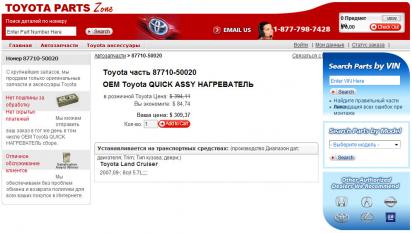

- - SAHA   дак ребята давайте искать и определяться - стоит ...   22.12.2010, 18:46
- - Roma   Вот этот девайс на импортном сайте...   22.12.2010, 18:55
- - ДядяВани   Спасиба всем. Если руки дойдут, (пока зима не кон...   27.12.2010, 6:46
