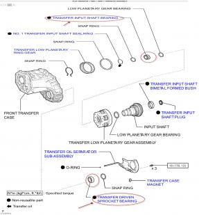

На днях первый раз включил 4L(как и положено установив селектор на нетраль) дождался полного переключения и поехал по утрамбованной снежной колее, по которой проехалась гусеница, все представляют что это за покрытие? и вот после 20-25 км в час раздается гул низко летящего самолета( аэропортов рядом нет я проверял)) что это господа, норма или тревожный звонок? Еще появился стук со стороны левого переднего колеса, когда на ухабах одним колесом проезжаешь? При включении ползущего режима раздается треск, как при срабатывании ABS/

Roma ЦитатаLand Cruiser 200/V8 - Постоянный полный прив... 17.1.2011, 18:05
Механик Гудит, хорошо гудит раздатка на пониженой. 17.1.2011, 19:17
shmendel Всем огромное спасибо. Просто первый раз с такой с... 17.1.2011, 19:31![]() ![]() |
