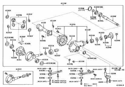

Уважаемые форумчане тут совершенно случайно при просмотре схемы переднего моста обнаружил такую деталь (Активатор передней блокировки). Если есть активатор, значит и блокировка есть. Очень интерестно когда данная блокировка срабатывает. Вот схема 4раннера 1ый рисунок!!! Диталь номер 41400!

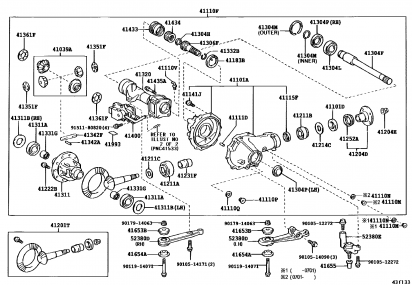

Второй рисунок Prado 120

kostya, перевод правильный и судя по картинке это привод дифференциала. А вот когда он врубается не могу нигде найти!!!!

kostya, на первом рисунке больше деталек и шестерёнок чем на 2ом, так есть блокировка или нет, вот в чём вопросс?

kostya, вот и возник вопрос, 4раннер и 120прадик однаплатформники. Всегда считал что мосты одинаковые, а по схеме сам видишь, что нет.

Судя по рисунку мост без блокировки. Не видно блокировочной муфты, и деталей мезанизма привода блокировки, а также пневмомагистралей. Обычно если мост оснащен блокировкой, все эти детали выложены на схеме.
