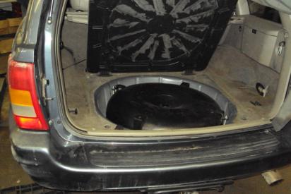

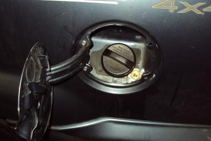

Очень рад движению клубников в нашу сторону. Представлю на ваш суд фото вчерашнего Чирка, кстати баллон 78 лтр. Цена вопроса для клуба 40.000 рублей, а в марте ещё и заправка в лючёк б\б в подарок.Надеюсь на дальнейшее расширение сотрудничества. С уважением, Ваш Михаил Т. (495) 720-3882
