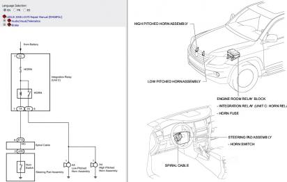

Если нужно номерок LX570 - 86520-60260, схема тут..., второй с номером 86510-60310 схема тут. Устанавливаются с одинаковыми номерами для америкосов и европейцев, а также на TLC200 с двигателем 5,7л. 003_wink.gif

Вот для наглядности схемы с Тех.дока 200-ки и 570-ки... вроде всё один в один. Электрическую схему и не только можно глянуть тут...
