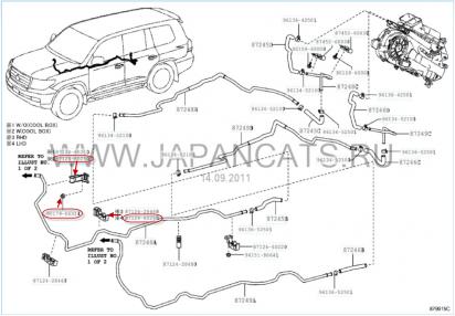

- - к Олег   Сегодня с утра решил подложить под трубки кондицио...   21.5.2011, 12:26
