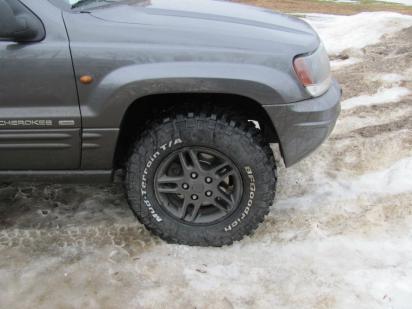

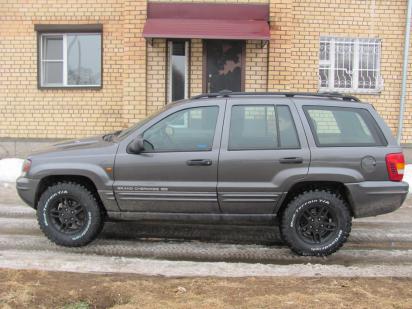

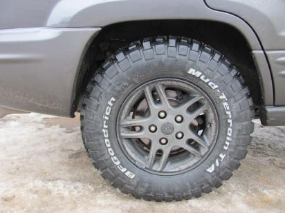

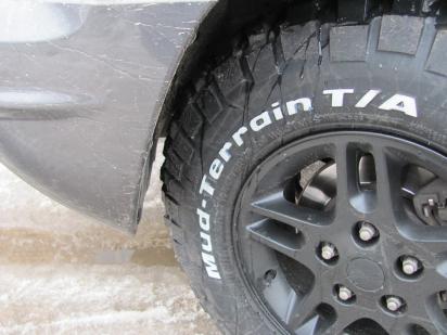

Может кому будет интересно:
Сразу как увидел их, когда купил, думал ну все - только лифт. 2" делать не хотел, а чтобы внедрить 1" - надо взорвать мозг, так как меньше 2-х ни как низзя из-за конструктивных особенностей стаканов.
Только что обулся. Диски черные с порошковым напылением + Мудричи КМ2 максимальные без лифта машины.
Ни чего не цепляет, машина смотрится просто пипец, едет вообще безшумно, управляется легко, ямок не чувствует.
Может сподоблюсь сделать фото, если будет кому интересно.

Butch, я так понял,что резина встала без лифта? тож себе хочу в таком размере... фото в студию,плиз.. кстати на следующей неделе буду колдовать с лифтом в 3см, о результатах отпишусь...

Поздравляю респекты, только и так было известно что 245/75 Р16 встают без проблем - у меня зима такой размерности без лифта нормально стояла. Я вот думаю как бы лето 265/75 с 2" впихнуть...
Скажи - сильно она шумная на трассе? По сравнению с обычной.

Вроде вообще не шумная, но больше 100 еще не раогнался.
Цитата(DIMIDROLL @ 15.3.2011, 12:46) *
так не получится... надо резинувую шайбу новую точить. кстати а размерность дисков под эту резину какая? ширина обода на 7 или на 7.5 дюйма
Почему не получится?
Размер -7.
У протектора характерное сужение ламелей к центру. Выглядит гораздо уже/круглее, чем стоявшая до этого летняя Пирелли скорпион. Но вот на трассе ведет себя намного устойчивей. Ни когда больше не буду покупать широкую резину. Чего все от нее прутся. Джип не Ферари, ему ездить надо, а не в гламурном салоне стоять.
