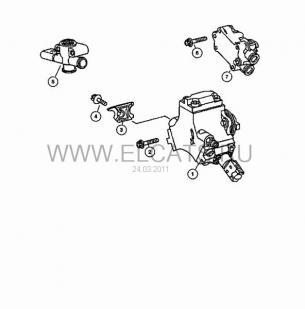

привет всем!сегодня обнаружил сочение соляры вокруг ТНВД и из под верхней коротенькой крышки с четырьмя болтами под внутреннюю звездочку, пытался поджать, не помагло!какой будет диагноз?там хитрые прокладки, иль чего по серьезней?как устранить?

- - Toxa S80   делал сам. поменял колечки, течь пропала.   25.3.2011, 20:34

- - Niki   В свое время (года 2-3 назад) поменял в ТНВД все п...   26.3.2011, 18:32

- - Zero290   На топливных трубках должны быть такие колечки: A ...   2.11.2011, 15:20
