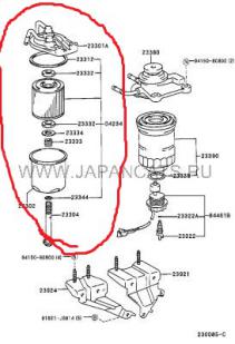

Для чего и на каких машинах устанавливается дополнительный топливный фильтр, нужен ли он в наших условиях (на северо-западе)?
Скорее всего на этом рисунке изображено 2 варианта фильтров, разборный и не разборный. Т.Е. либо тот, либо тот. Сразу 2 не ставятся, специалисты не рекомендуют, отрицательно сказывается на ТНВД.

На схеме видно, что существует два варианта, с одним и двумя фильтрами.

Посмотрел литературу и действительно такой фильтр встречается. И называется он фильтр предварительной очистки. Но. на какие автомобили он устанавливается Х.З. Возможно на авто с дополнительным баком, возможно в авто, где конструкцией не предусмотрен предварительный фильтр в самом баке (сетка на топливозаборнике). На "сотках" такие фильтра не встречал. Знаю одно, что 2 фильтра тонкой очистки последовательно ставить нельзя.
