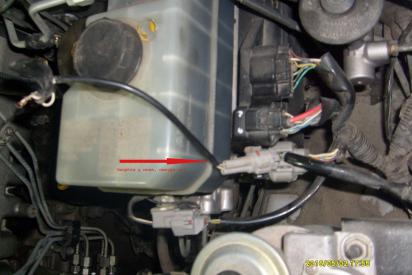

Подскажите откуда провод?
Нашёл под топливным фильтром оборванный двух жильный провод,
заглянуть не кому.
Land cruiser100 98года выпуска 1hd fte

Похоже датчик воды, подключается к топливному фильтру. Перемкни контакты, включи зажигание на панеле загорится желтая лампочка, сигнализирующая о наличии воды в топливном фильтре. Кстати зря игнорируете, весьма нужный и полезный девайс.

Хорошо, завтра проверю. Сам не люблю когда есть и не работает.

Так и есть, спасибо! У моего дачика воды в топливном фильтре под самый корень обломились провода, видемо на морозе. Они и сейчас "костянные". Припаятся к ним нет возможности, залито зелёным компаудом. Приобрёл от 80ки за 1000руб., фишку поставил свою.
