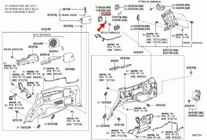

люди добрые подскажите номер детальки заглушка в багажнике, под ручками откидывающими задний ряд сидений, не тойота центр, не экзист не помогли, нет номера

всю схему обрыли нету, похоже на 71845B но почему она только левая?

сообщение 7.10.2014, 14:31
71845-60010-C0 (заказывай этот номерок)
Судя по описанию:
CAP, REAR SEAT COVER, RH (правая... хотя судя по каталогу они одинаковые с левой)
01.2012 - URJ202..08S;VDJ200 (рестайл и нерастайл номерки одни)
BLACK,TRIM2# (у тебя судя по фотке заглушки черные... хоть пластик серый остальной)

заказал 2, пришли только правые и не такие, это круглая заглушка на болт, цвет да черный, у меня серый. Официалы закачались весь багажник с возвратом тех частей которые не нужны, жду. У меня ниже заглушки стоят какие то якоря??? у кого смотрел нет таких, официалы говорят, что поэтому небело заглушек. Говорят что крепежи для сетки (шла в комплекте) какой-то выставочный экземпляр.
