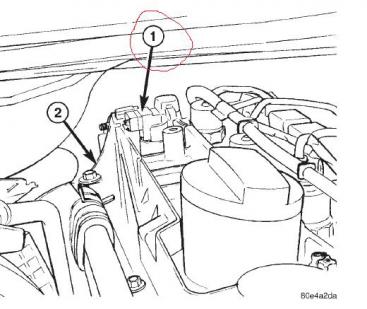

подскажите:
-где стоит этот датчик?
-его код каталожный

Цитата(Toxa S80 @ 9.9.2011, 11:47) *
подскажите:
-его код каталожный
05080346АА оригинал Крайслер в Экзист 2350 руб
