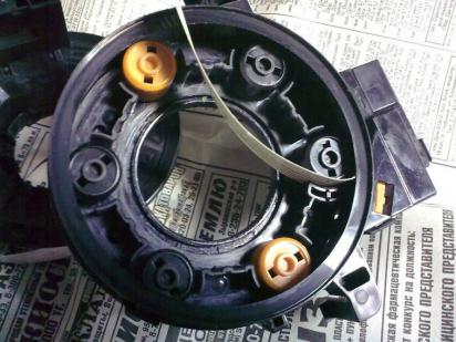

Разбирал руль на выходных (горит лампочка аирбега ), нашел трещину в шлейфе, устранить пока не получилось.

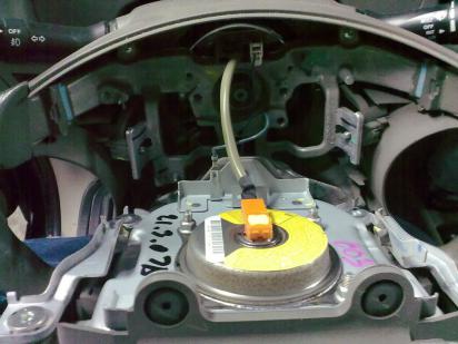

Maxel
сообщение 25.4.2011, 7:04
Сообщений: 354
Регистрация: 29.11.2010
Из: Усть-Каменогорск
Пользователь №: 13930

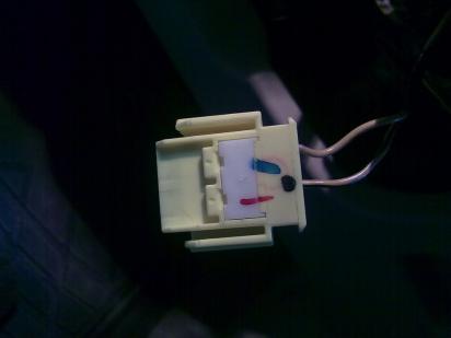

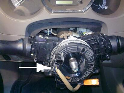

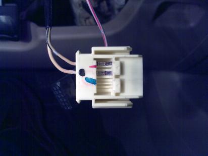

Отремонтировал шлейф аирбега в руле. С одной стороны перепаял провод в разьеме ( указано стрелкой) в другом разьеме переставил штырьки, заработало.

Maxel
сообщение 2.5.2011, 19:20
Сообщений: 354
Цитата(bevit @ 2.5.2011, 17:28) *
Бывает же так!
Можно подробнее, алгоритм снятия руля. Как бы эйрбэг не сработал опасаюсь.
И как я понял, можно шлейф снять и пропаять дома?

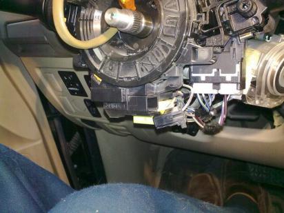

Колеса поставте прямо и Первым делом отключите аккумулятор и можете не беспокоится - аирбэг не сработает , по бокам аирбэга есть отверстия - там в глубине болтики под шестигранники, их откручиваете и подушку вынимаете. К подушке подключен разъем с оранжевой "пипкой", пипку слегка подденьте ножом и после этого разъем легко вытащится из подушки, подушку откладываете в сторону и открутив центральную гайку ( ключ зажигания вынте из замка, вал руля защелкница противоугонкой) тянете руль на себя и снимаете его. Затем увидете два болтика на кожухе и один болтик находится внизу где рычаг регулировки руля по высоте, открутите и снимите кожух ( из двух половинок ). Корпус шлейфа даржится на трех защелках , отцепите его (предварительно отсоединив снизу два разъема от него). У механизма шлейфа 5 оборотов, будете собирать не забудте выставить середину - 2,5 оборота, и положение руля относительно вала пометте , чтоб руль затем криво не установить.
В предыдущем посте слегка ошибся, раъем на подушке оранжевый, а пипка на разъеме белая, ее ножом ( скальпельком поддеваем)

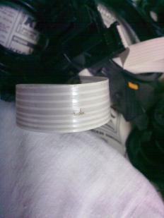

Но и не понял, что со шлейфом. Визуально целый, тестером звонится так же, как и не задействованных две дорожки 007_dirol.gif

Была та же проблема, горела лампа SRS, разобрал проверил визуально шлейф, все ОК, пробовал прозвонить, звонятся так же как и не задействованные, но все ровно решил перепаять, после чего все пришло в норму, позже все-таки заметил микро трещинку на одной из дорожек

Я жало обычного паяльника заточил на наждаке, а с прозвонкой согласен - непонятно звонится , у меня на дорожке трещина , а она звонится. Перепаял на незадействованную дорожку - заработало.
