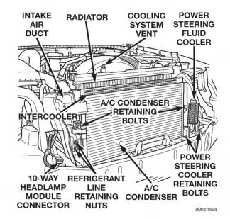

Заглядывал между радиаторами? у меня между радиатором кондера и охлаждения движка паутина была,убрал и все прошло!!!

Там все вымыли подчистую, и соты промыли. Чистный весь.
Судя по всему грелся из-за пробитой прокладки ГБЦ (заменили) и из-за отсутствующей вискомуфты с вентилятором
