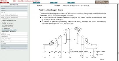

arkada, да нету там аномальной зоны 002_biggrin.gif по ходу просто срабатывает автоматика в мозгу авто... т.е. при наличии сильного уклона при движении АКПП не переключается на более высокую передачу, а наоборот при входе в затяжной спуск переводит 5 на 4 или ниже... смотря на какой ты вошёл в этот спуск, могу конечно ошибаться, т.к. с английским языком не дружу, но в кривом переводе от Google выглядит примерно вот так...
Контроль за Поддержкой Состояния дороги
Под контролем за поддержкой состояния дороги ECM идентифицирует угол открытия дроссельной заслонки и скорость автомобиля
определить, ведут ли транспортное средство идущим в гору или наклонным.
D, Чтобы достигнуть оптимальной силы двигателя при вождении в гору, этот контроль предотвращает передачу от
движущийся к 4-ой или 5-ой передаче.
D, Чтобы достигнуть оптимального эффекта торможения двигателем при вождении под гору, этот контроль автоматически
включает понижающую передачу передача к 4-ой или 3-ьей передаче.
Более подробно можно глянуть тут... (смотреть в InternetExplorer) для образца приложил описание 5-ти ступки от бензинки... A750F
вот на 6-ти ступку дизель... AB60F
