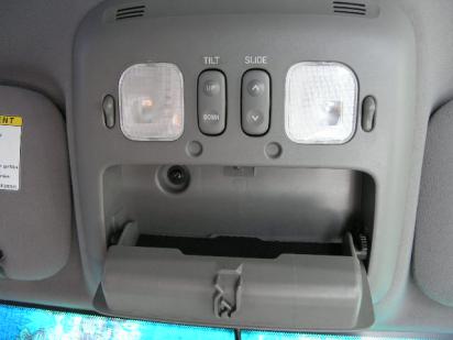

Уважаемые форумчане!
Подскажите как снять верхнюю панель управления люком и фонарями салона (см.фото),хочу завести оттуда питание на видеорегистратор, надоели лишние провода в салоне. В отсеке для очков открутил винт, больше никаких креплений не нашел, как только не старался снять панель, ничего не получилось,боюсь сломать!
Совет нужен человека, который действительно знает как это делается, а не предполагает как...
С уважением Сергей.

просто подцепи отверткой, и дергай
там пистоны железные...
сам недавно туда лазил
Виталий, спасибо!

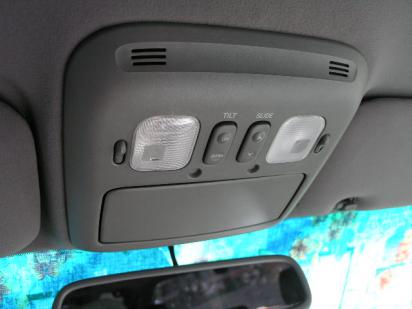

Все получилось без проблем, открутил винт, который в отсеке для очков,
подцепил отверткой и потянул панель вниз, она вышла из клипс без проблем,
вставлял назад обратным путем.Минус взял из под одного из болтов, а плюс-
подпаялся к +12v от зеркала заднего вида, работает отлично.Видеорегистратор
VD-5000(W).
