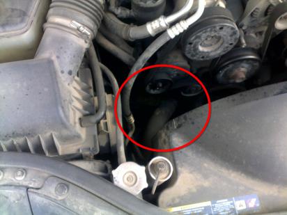

- при поднятии капота обнаружилась течь масла непонятно откуда, после зимы туда не лазил, сфоткаю, чуть позже сегодня выложу.

Сделал фотографии (красным кругом показал место, где всё мокрое, на фотке правда не особо видно - мокро ниже круга).

Через 3 дня забрал машину, всё сделали. Потёк радиатор охлаждения АКПП, менять не стали - дорого, поставили дополнительный. Уже 1200 км отъездил, все ОК. Рад. Обошлось в 10000 рублей.
