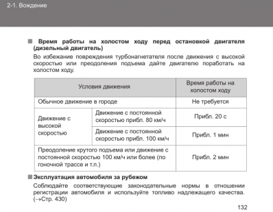

на счет турботаймера в книге написано,при нормальной городской езде охлаждать ее не требуется,если80км/ч тогдаприблизительно 20 секунд,если 100км/чприблизительно 1минуту,если выше 100 тогда 2минуты,как перевел так и написал
Сообщение отредактировал лендовод200 - 13.2.2012, 11:34

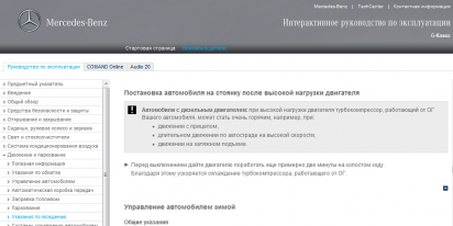

У меня раньше был мерцедес МЛ дизельный. проехал 190 тыщщ и продал. Без косяков и нареканий. Только щас от вас узнаю что машину както по-особенному глушить положено )))
сообщение 2.3.2013, 18:20
P.S. касаемо эксплуатации Мерседесов отличий нет... читаем в онлайн Руководстве тут...
