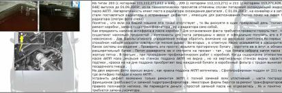

Ни в коем случае не пугаю но проверить,перестраховавшись,не помешает

oejek - Оказался прав........ Коробке - пи......ц !!!!
