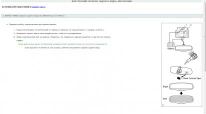

Хочу убрать висящие провода питания видеорегистратора, установленного на присоске к верхней части лобового стекла, по середине. Но с другой стороны, не хочется курочить обшивку. Вопрос к знатокам: а из зеркала заднего вида можно 12В вытянуть? Ведь горит на нем какая то лампочка...
Ответов (1 - 6)
сообщение 24.9.2011, 23:00
vizar, вытянуть то можно, но какое потребление у регистратора... на колодке 1 контакт "-" 4 контакт "+", можешь глянуть тут..., как добраться до неё тут.
Может лучше к освещению салона подцепиться? Глянь распиновку тут..., как добраться тут. Как сделаешь отпишись... пока думаю куда подключить антирадар 003_wink.gif

Именно туда (к освещению крыши) я прицепился антирадаром..сразу после покупки
но ищем именно тот контакт что при включении зажигания появляется +, и не исчезает при закрытии дверей 001_smile.gif
Можно цеплять и регистратор и антирадар на цепь освещения спокойно!

Ну наверно не к пищалке а к кабелю который идет рядом....ибо бессмысленно брать напряжение со звукового выхода, то биш там где его нет (напряжения) 001_smile.gif
