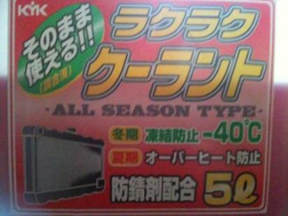

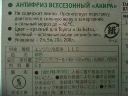

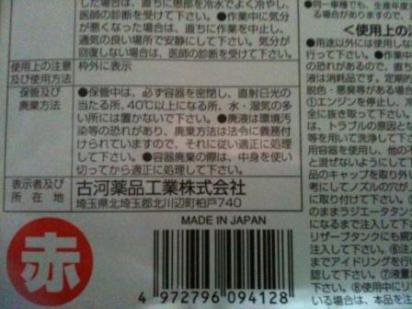

по Антифризу я использую вот такой
.... ну повторюсь - для ТОЙОТ и Дахатсу красный
для Хонд Ниссанов ММС зелёный
... так вот красный идёт двух видов концентрат и разбавленный .... если разбавленный то иногда раз в месяц приходится доливать в расширительном бачке так как он выкипает .....искать утечку антифриза надо на холодную в соединениях патрубков (особенно нижний на радиаторе) он начинает первым сочится или либо с низу помпы .... сразу видно остаются красные потёки ....
..... по ремню ГРМ и свистящим роликам а так же по текущей помпе сразу вам любой моторист определит пробег у двигателя 90 - 120 т пробега даже если ваш спидометр покажет пробег 60-70 т км смотан однозначно .... спидометр электронный легко сматывается - сейчас самая востребованная и распространённая услуга стоит около 1500 - 2000 руб ......
