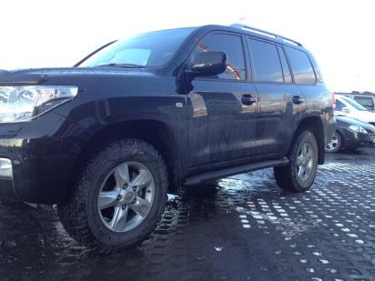

Ну вот наконец-то я и решился. Начало положено. Извините, фоток делалось много, но флешка поймала "глюк", поэтому выложу всё что смог востановить.

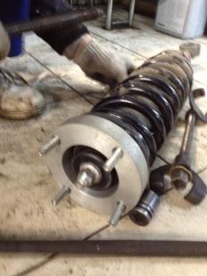

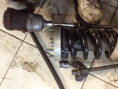

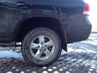

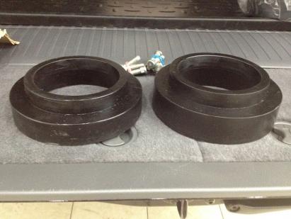

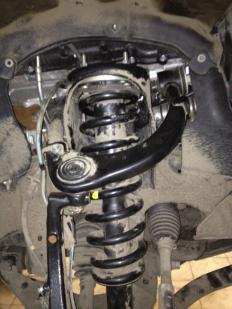

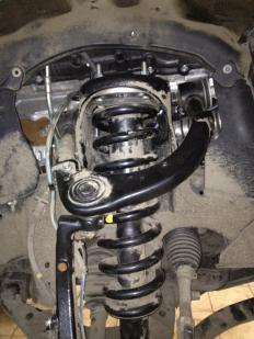

Лифт 2" от ARB. Передние пружины усиленны на 100 кг., задние на 200. Амортизаторы по росту не очень отличаются от штатных, около двух сантиметров, а вот по весу почти в два раза. Пружины передние на 7 мм. выше штатных, прут толще на 2 мм. Задние пружины короче на 20 мм., прут толще на 2.5 мм.
Подвеска Old Man Emu от ARB. Цена у дилера 45000 руб.
Перед.
Зад.

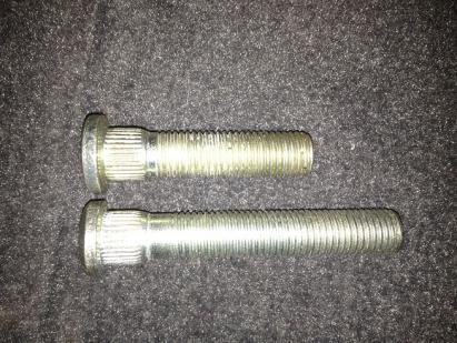

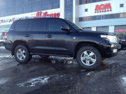

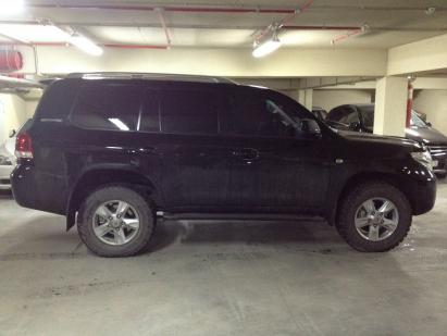

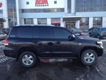

Резина Cooper Discoverer STT 285/70 R17. Колёсный диск Replica TY4 17х8, 5х150, DIA110.5, ET2 Первоначальная задумка была поставить резину 33/12,5 R17, но так как подшипники передней ступицы нашего авто имеет ограниченный ресурс и колёсный диск был выбран с вылетом ЕТ2, взял размер 285/70 R17. Брызговик прогрели феном и придали ему форму крыла. Иначе резина задевала за брызговик. Переднюю защиту слегка подрезали. При установке резины размерностью 285/70 R17 на диск ET35 ни чего резать и прогревать на надо. Проверенно. При такой установке колесо спрятано в колёсную арку, а в моём случае колёса слегка выступают за колёсную арку. Это мой выбор, мне так нравится.
То что из всего этого вышло.
Далее было тестирование ходовых качеств. На дороге с асфальтовым покрытием подвеска работает очень достойно, ямки неровности и ухабы, отрабатывает на пять баллов, а вот переезд через лежачего полицейского заставляет притормаживать, очень жёстко. Прохождение поворотов стало более прогнозируемым. Крены в поворотах ничтожно малы. Любые ямы и канавы, вне асфальта, проходил не испытывая дискомфорта. Скоростной режим на дорогах общего пользования держал разный, от 60 км/ч. до 150 км/ч. Резина хороша как на бездорожье так и на асфальте. Хотя резина изначально позиционируется как МТ-ка, шум на асфальте слышен умеренный. При открытом окне на скорости 100-110 км/ч. голосовые связки не напрягаются. Достоинства резины в родной стихии заслуживает только хвалебных слов. Местах где я "сидел" на других типах внедорожной резины проходились без особых напряжений, погодные условия и состояние почвы примерно одинаково. При загрузке в багажник двух бордюрных блоков, задние пружины стали более дружелюбными.

- - Yasik   Чашку под пруж на перед стойке верно установили?   17.10.2011, 20:14

- - Yasik   Перед установкой перед. пружин какой рычаг снимали...   18.10.2011, 7:27
|- - Bigfire   Цитата(Yasik @ 18.10.2011, 8:27) Перед ус...   18.10.2011, 7:42
|- - Yasik   Цитата(Bigfire @ 18.10.2011, 8:42) Откруч...   18.10.2011, 11:35
- - Bigfire   Yasik, Спасибо за указанный промах. Всё переделал....   18.10.2011, 11:51
|- - Yasik   Цитата(Bigfire @ 18.10.2011, 12:51) Yasik...   18.10.2011, 12:01
