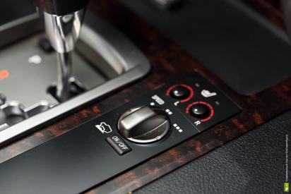

Попутный вопрос кто знает, какой в авто механизм влияет на кнопку (машина с буграми) и переключатель трех положений под названием SPEED, возле переключателя АКПП. Если у нас нет гидры и KDSS живет сама по себе 023_scratch_one-s_head.gif

Кнопка на АКПП это включение и трогание со второй скорости при трогании.

Вот о чем я! Чем это все управляет?
Может, это поможет понять? 001_smile.gif :
