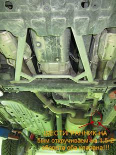

Люди поскажите что делать я хотел поменять втулку на тяги стабилизатора снял собрал все обратно а машина стала боком . Приблуда курсовой устойчивости стала работать не правильно чтоб я не делал .
Выручайте

- - GeneralTLC   Привет! На 200 стоит система KDSS проще гово...   15.6.2009, 9:44
|- - riva   Цитата(GeneralTLC @ 15.6.2009, 10:44) При...   13.10.2011, 17:34
- - Вадька   Спасибо попробую поискать. А эти клапана на самих...   15.6.2009, 19:01
|- - Roma   Посмотри на видео   15.6.2009, 19:20
|- - GeneralTLC   Цитата(Вадька @ 15.6.2009, 22:01) Спасибо...   16.6.2009, 13:23
- - Вадька   Парни спасибо большое все получилось машина выровн...   17.6.2009, 7:34
