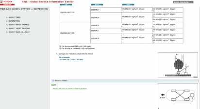

сообщение 28.10.2011, 22:43
На 285/50R20
передние 2,4атм,
задние 2,4атм до 160км/ч... для любителей погонять на скорости выше 160км/ч - 2,6атм
