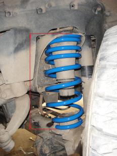

Прошу прощения что надоедаю! Нужна информация,которую самостоятельно пока найти не могу :
1. какая высота у задних пружин (от самого верха,до самого низа),когда авто на колёсах?(чтоб определить нагрузку кузова авто на 1 пружину).
2. какая высота у задних пружин (от самого верха,до самого низа), когда мост полностью вывешен? ( чтоб определить установочную нагрузку пружины на амортизатор )и сделать её минимальной.
3. какая высота у задних пружин (от самого верха,до самого низа), когда зад вровень с передом (или на 2 см выше)
Может быть кто-нибудь будет на ТО ,или просто на подъёмнике,заодно и промерить.....
Как на фото: от самого верха,до самого низа пружины.

Но после ЭТОГО я раз и навсегда закрою вопрос : отличаются или нет передние пружины у 200 бенз и дизеля! А то ОД TOM"S STATUS уверяли,что различия НЕТ !! У 80,100,105 есть и значительное! Просто мой перфекционизм не даёт покоя. И начинать разработку прогрессивных пружин для"новой" модели хотелось бы с МАХ запасом информации.
По задним пружинам осталось 2 вопроса : (на фото передний мост,но всё идентично! )
1. длинна пружины (от самого верха,до самого низа) когда авто на колёсах.
2. длинна пружины (от самого верха,до самого низа) когда задний мост полностью вывешен.
Сообщение отредактировал DEN EKB - 23.11.2011, 21:20
