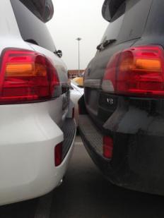

YURA001
сообщение 21.3.2013, 14:40
Сообщение #190
Сообщений: 99
Регистрация: 7.4.2012
Из: KRASNODAR
Пользователь №: 18202
Цитата(Fedor @ 20.3.2013, 22:37) *
т.е. после поднятия передка фары выше стали светить ? по идее автокорректор должен их на уровень выводить.
Да, забыл написать.... После установки пружин ребята сразу на установке проверили, как светят фары - все в норме, никаких изменений.

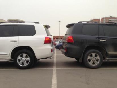

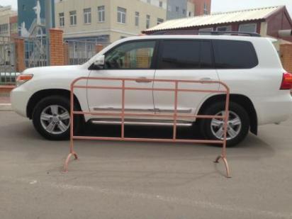

Цитата(Fedor @ 15.3.2013, 17:27) *
да, спасибо , теперь вижу . еще бы фото машины целиком ... если есть
Обещанное фото. Поставил рядом железку, чтоб наглядней было видно изменение горизонта.

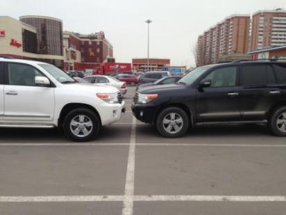

Fedor
сообщение 9.4.2013, 13:40
Сообщение #196
Сообщений: 215
Регистрация: 28.4.2012
Из: Питер
Пользователь №: 18367
Поставил вчера комплект : перед +2,5см ; зад -1см.
Ощущения пока очень положительные - при том же комфорте ушли сильные кивки и раскачка .
Поезжу подольше - отпишусь.
Вот несколько фото :
1) до установки пружин . штатные пружины, штатная резина.
2) Сразу после установки пружин, машина пустая.
3) После установки пружин, в машине лежит комплект 20-й резины и дисков
4) Поменял на 20-е диски . В багажнике комплект 18-й резины и дисков.
