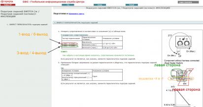

Что представляет система подогрева сидений можно глянуть правда на английском тут...
Электрическая схема тут... выбираешь - Vehicle Interior -> Seat Heater (Front), слева кликаешь в открывшемся окне на коннекторы... откроется номерация.
Как устанавливать смотри по ссылкам... "1", "2", "3"

Next, без электрика мало вероятно, что сам подключишь... штатный регулятор это просто переменный резистор управляемый по "минусу", как все переключатели в Тойоте, т.е. придётся колдовать с проводами и стыковать этот регулятор с блоком управления Емели...
