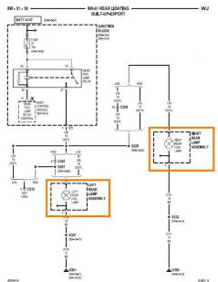

Сегодня съездил на техосмотр и выяснилось, что не работают задние противотуманки. то есть вообще не загорается свет, даже не работает индикатор на приборной панели. лампочки на месте. передние противотуманные фары работают. может кто сталкивался с проблемой?

вытягивал по-разному, и 27ой предохранитель проверил - цел. теперь интересует, где расположено реле задних противотуманок? и если у кого электросхема в целом и для задних противотуманок в частности? ибо из-за отсутствия таковых не могу ответит на вопрос: если перегорит лампа на приборной доске, будут ли работать эти фонари...

Если есть мануал-раздел 8W-WIRING там ищи 8W-51-1-REAR LIGHTING.А если нет-пиши эл.адрес и будет тебе схема.Кстати реле находится там же где ты находил 27ой предохранитель.Ищи Fog Lamp Relay

у меня есть мануал, но не совсем по моей машине, так что буду очень признателен, в особенности, если там есть электросхема. так что вот такой мой адрес: netrider[at]list.ru заместо "[at]" поставить "@". большое спасибо

Там есть все,правда на англ.языке,но онлайн переводчик хоть и не очень ,но рулит.Я пока еще не совсем освоил что и где в нем искать,но дорогу осилит идущий.Мануал написан вобщем для WG,отдельная часть посвящена только 2.7 СRD.Лови.ОТпишись при получении.

спасибо за мануал, скачал. но вот, что интересно: в схеме внешних светоприборов... нет заднего протуманного света. короче, хз теперь, надо искать более подробную схему...
модераторам спасибо за подправленное название темы
02wge>8W>8w-51-1>8w-51-10 .
Или я чего то не понял?Может в схеме нет задних противотуманок потому,что на вышеуказанной схеме есть приписочка "bult up export".Я полный профан в английском но наверно это означает"только для экспортных авто"(извините переводчик задействовать было лень)

мой вариант, как раз и попадает в "только для экспортных авто", так как собран автомобиль в Австрии для Европы. сеньк за схему, это она и есть... теперь надо посмотреть работу реле...
