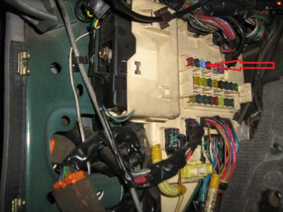

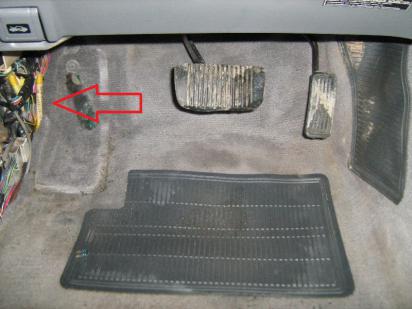

может баян, но вдруг поможет кому.
Перегорел предохранитель прикуривателя, покурил все форумы по эксплуатации данного авто, но ничего вразумительного не нашел.
Решил выложить фото чтоб облегчить поиск данного предохранителя.
Монтажный блок, где предохранитель прикуривателя, находиться со стороны водителя на левой стойке.
Под этой крышкой находится предохранители.
Стрелкой указан предохранитель.
Всем желаю удачи!

Спасибо, сам долго искал, хорошо добрые люди помогли, правда сфотать не успел:)

Добрый день а на дизеле тоже там находиться предохранитель заранее большое человеческое спасибо
Дизель там же!

Blake95! Спасибо! как раз у меня эта проблема,сегодня полезу. я так понял-третий с лева?

Ну раз уж мы про прикуриватель......имейте в виду, что на самом гнезде прикуривателя есть еще один предохранитель, в виде проволочки, закрепленной на 2 усиках. Если он горит (что бывает часто, если вставлять всякую мощщщщную фигню), то нужно купить "старый советский предохранитель" (бочонок такой, на таблетку-капсулу похож), снять с него "железяку", разогнуть (только нежно, варвары!!!) усики и вставить, на место сгоревшего, "железяку" с предохранителя 15-20А, а лучше даже "на градус меньше", чем стоит в монтажном блоке. По мне, так проще гнездо выдернуть, чем там в ногах ковыряться.
Всем удачи
