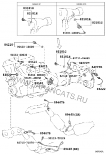

- - Просто Харрикейн   На картинке это 4.0 V6 а тут таких людей не много,...   10.5.2012, 14:19
