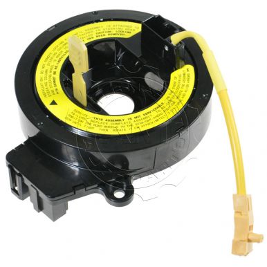

В общем, подушку безопасности я снял. Для этого нужно открутить 2 болта на 8 сзади руля и всё! Но дальше для меня стало загадкой, как отсоединить жёлтый разъём (на картинке это разъём от жёлтого провода в изоляции). Видно, что это разъём очень высокотехнологичный - там внутри шлейф и множество тончайших проводников, поэтому сильно его дёргать я побоялся... Ещё снял кожух на рулевой колонке - снимается элементарно, там внизу есть один саморез под крестовую отвёртку. Он откручивается а дальше две половинки - верхняя и нижняя, просто отщёлкиваются.
Народ, как разъём этот снять, подскажите, пожалуйста!

блин)отсоедини разъём от "улитки" там элементарно)

vadimnizh, визуально мне показалось, что на улитке разъм вообще не съёмный (как на картинке - его ведь не сняли, а сняли большой жёлтый разъём)... Неужели он снимается? А какие там есть фиксаторы - их надо сверху нижимать, по бокам, что-то отодвигать предварительно?

отвёртка тонкая тебе в помощь)зажим вверху вроде

Большой жёлтый разъём, который на конце жёлтого провода на картинке снимается действительно элементарно - под него нужно подсунуть отвёртку и просто его вытащить! Никаких фиксаторов там, как выяснилось, нет вообще! 001_smile.gif И разъём этот нифига не "высокотехнологичный", как я писал, а двухконтактный! 002_biggrin.gif
