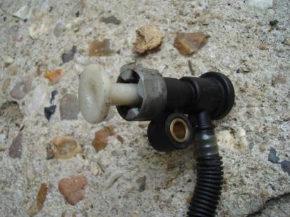

Если честно даже не знаю ,что это такое.Сначала думал,что это клапан для прокачки воздуха,но попробовав покачать им и убедившись что он не двигается ,оставил его в покое дабы не поломать.

А вот это и есть прокачка топливной системы, только к ней нужно специальную приспособу прикрутить. В сервисе Мерседеса такая наверняка есть. Вживую я ее не видел.

Эта штука (белая) выдергивается из посадочного места. НО: выдернуть её смог только открутив винт крепления к двигателю, иначе неудобно. Там внутри - подпружиненый шарик. Видимо нажимая на него выходит воздух. Вообще-то неудобно, проще первую трубку с рампы отвернуть.
