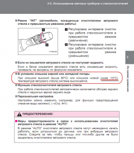

Основная проблема по ходу в самом датчике кроется
Табличка с неисправностями стеклоочистителя с датчиком тут... |

Два года катаю на LC200 и ненавижу дворники!!! Они живут своей жизнью в автоматическом режиме и скорость их работы совершенно не зависит от количества капель дождя на стекле. Регулятор чувствительности датчика на ручке никакого результата не дает. Кто и как с этим боролся, а то я уже ненавижу дождь из за ужасной работы дворников.
