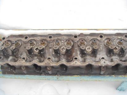

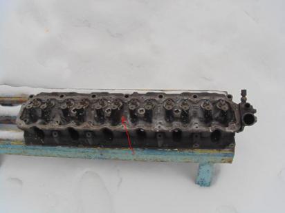

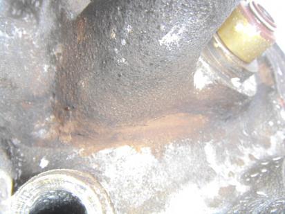

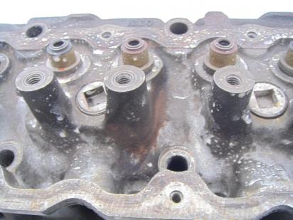

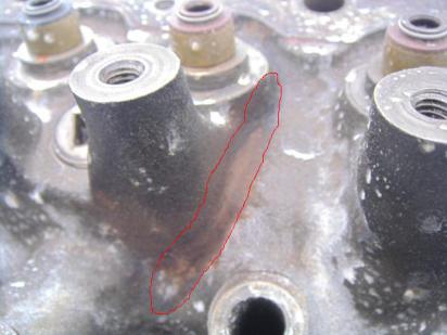

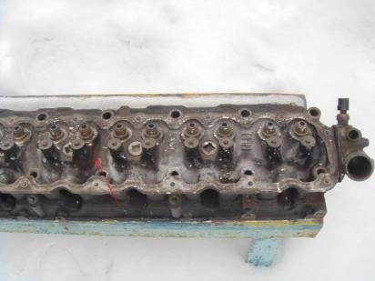

Вопрос по трещине выкладываю фотки ГБЦ, может кто сможет подсказать причину образования ( сразу же после капремонта ДВС) и стоитли восстанавливать ГБЦ. Все заранее спасибо.
FordSloman
сообщение 6.1.2012, 13:31
Сообщений: 2737
Регистрация: 7.9.2007
Из: Лифляндская губернiя
Пользователь №: 4471
Место трещины откровенно странное потому что обычно головка трескается в наиболее теплонагруженных местах, хотя если не ошибаюсь там с другой стороны будет общий выхлопной канал для 2х цилиндров (3-го и 4-го).
На мой взгляд очень похоже на случай про который я говорил ранее, а точнее откручивание головки блока в неправильной последовательности. Если ещё точнее, то болты головки должны откручиваться в порядке обратном закручиванию. Это выглядит так что сначала откручиваются болты с краёв, а потом всё ближе и ближе к центру. Последними должны откручиваться болты рядом с тем самым местом где трещина. Если же откручивать болты в обратной последовательности (т.е. в той в которой надо закручивать) освободив в первую очередь центральные и двигаясь к краям, то головку выгибает мостом и наибольшие напряжения приходятся именно на то место где трещина (по центру сверху).
Другой вариант на мой взгляд менее вероятен, но если при закручивании болта коромысла в резьбе была жидкость (масло или тосол) то тоже ломает ещё как, но мне кажется трещина была бы в другом месте.
Судя по следам ржавчины на головке там под трещиной есть канал охлаждения. Если сварщик сможет заварить не перекрыв этот канал, то не вижу проблем. Там надо посмотреть на технолонгические отвестия. Они закрыты такими металическими пробками которые можно выбить, заварить головку, проверить/восстановить этот канал и поставить новую заглушку. Однако я в этих делах не специалист и надо с головкой на руках говорить с теми кто восстанавливет головы. С дугой стороны эти двигатели не дефицит и может дешевле будет взять б/у, опрессовать, ошлифовать да и поставить.
