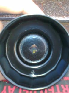

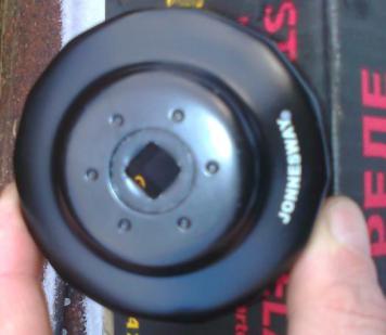

oejek
сообщение 12.1.2012, 12:54
Сообщений: 359
Регистрация: 18.4.2011
Из: Смоленск
Пользователь №: 15267
Цитата(Attilla1965 @ 3.1.2012, 18:38) *
И если кто знает напишите как поменять маслянный фильтр,не могу открутить верх.
Обозначение 76\14 (на фото не очень видно) где 76-диаметр,14-количество граней.
