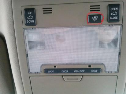

Не пойму, что за кнопка такая и для чего служит?
На фото отмечена красным.

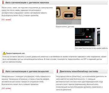

evtkuz, а что за комплектация авто у вас и для какого рынка? Просто такая стоит на японских ZX и если верить гуглпереводчику... с японсайта тут...
Авто сигнализация с датчиком наклона
После этого, такие, как подъем и подъемное до транспортного средства после замок, охранная сигнализация с автоматически определяет наклон автомобиля тревоги. Выключатель может быть отменен временно.

Машина для европы. Куплена у оф дилера в Литве. И как етой кнопкой пользываться?
Если по описанию Ромы я правильно понял, то это отключение датчика движения у сигнализации.
Например оставляете собак или тещу в салоне (но машину закрываете), чтобы не было срабатавыний сигнализации от того что они скачут по салону, перед постановкой на охрану нажимаете эту кнопочку 023_scratch_one-s_head.gif
пы.сы.
у меня такая кнопочка была в ФВ на дверной стойке.
Благодарю! Попробовал, работает. Т.е. датчик не работает при нажатии и закрывании.
