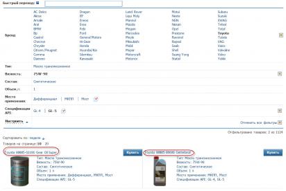

Проще простого, заходишь на официальный сайт Тойота раша...
При проведении технического обслуживания компания Toyota рекомендует применять только оригинальные смазочные материалы и технические жидкости Toyota:
Синтетическое моторное масло Toyota Genuine Motor Oil API SL/CF SAE 5W-40
Синтетическое моторное масло Toyota Genuine Motor Oil API SL/CF SAE 0W-30
Охлаждающие жидкости “Toyota Super Long Life Coolant”*, “Toyota Long Life Coolant”**.
Синтетическое масло для механических трансмиссий Toyota Synthetic Gear Oil API GL4/GL5, SAE 75W-90
Жидкости для автоматических трансмиссий Toyota ATF WS, Toyota ATF T-IV, Toyota ATF-DIII
Тормозная жидкость Toyota Brake Fluid DOT 4.
* “Toyota Super Long Life Coolant”. Система охлаждения нового автомобиля Toyota заполнена охлаждающей жидкостью этого типа. Преимуществом этой жидкости является увеличенный интервал замены, которая производится первый раз при пробеге 160 000 км, затем каждые 80 000 км.
** Toyota Long Life Coolant”. В этом случае замена осуществляется каждые 40 000 км.
Или в любом каталоге примерно так...
