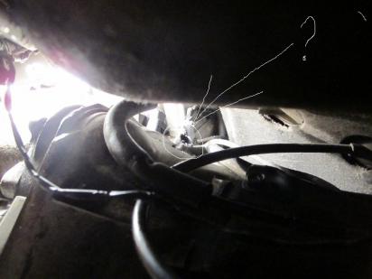

> что за трубка оборвана за двигателем?, WG-2004г.диз.2.7CRD.короб.авт.
ivanich
сообщение 8.2.2012, 15:40
Сообщений: 20
Регистрация: 24.10.2011
Пользователь №: 16674
обнаружил течь масла снизу на АКПП.(по цвету и консистенции вроде масло,впрочем и антифриз тоже желтоватого цвета)при детальном осмотре выявилась оборванная трубка(резина+пластик),куда трубка идет-не понятно,второго огрызка нет.откуда-не подлезть,уходит в сторону заднего торца двигателя,пробовал подлезть рукой и снизу и сверху.уровень масла в двигателе в норме,антифриза тоже,на холостом ходу ничего не плюет,при движении бывает.с виду снизу к заднему торцу двигателя подходят две трубки.что за шланг,для чего он и куда ведет?неужели двигатель снимать или просто заткнуть?
вид снизу ,из под АКПП
вид сверху,вытащил наружу

Посмотри на колодцы форсунок, не полез ли фарш, или того хуже антифриз. Короче колодцы должны быть чистые.

Это, это?

колодцы чистые,на двиг.нет поттёков.
да,который в кружочке.
откуда он идет-не подлезеж,куда он идет-не понятно и не видно

А трубка для масла в АКПП у тебя штатная, и на месте? Мне почему то кажется, что это самопал для залива в АКПП, кто то когда то решил не заморачиваться со штатной длинной трубой, когда кривыми руками ее обломал...

дык там трубка для щупа и залива масла в АКПП одна и таже и она присутствует вместе с заглушкой.

Может это дренажная трубка системы вентиляции? Все жидкое вместе с грязью отстаивается в нижней точке кожуха вентилятора салона и по трубке - наружу. У меня иногда капает желтая маслянистая дрянь.
Я бы в нее дунул и послушал откуда будет шипеть.

спасибо,за советы-это действительно оказалась дренажная трубка.

если трубка целая,то она находится в связке с другими шлангами в районе верхнего правого угла открытого капота .на конце дренажной трубки белый пластмассовый клапанок .вроде так.

др.конец за двигателем,туда пробраться не смог,нужно двиг.снимать.
