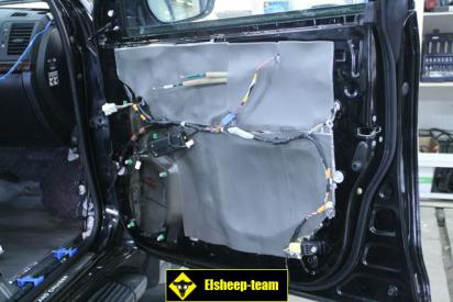

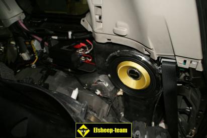

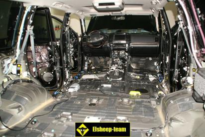

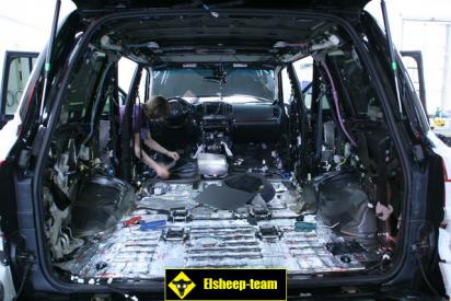

После "правки мозгов" и замены задних пружин решил основательно переделать штатный звук. Задача была заменить штатную JBL на что-то приличное. ГУ решил не менять, т.к. слишком много функций завязано на нее. После изучения предложений по данной тематике, выбрал компанию, которая, по моему мнению, предложила оптимальный вариант. После обсуждения была принята следующая схема: трехкомпонентный фронт с по-канальным усилением, двухкомпонентный тыл через кроссоверы и саб в ЗЯ. Все это питается через процессор Alpine H-800 от 3-х усилителей Mosconi. Акустика Ground Zero. Естественно, полная шумо и вибро изоляция всего, до чего можно дотянуться. Одним из обязательных условий было, минимальное вмешательство в интерьер. Итак, сначала салон был разобран до примерно такого состояния

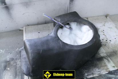

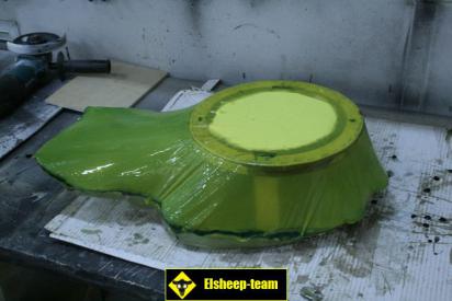

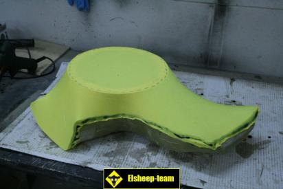

- - kirill1975   корпус для нового саба не маловат? сколько литров ...   10.2.2012, 23:21
- - ФЭС   Хотелось бы конечно побольше, но надо было еще куд...   10.2.2012, 23:26
- - ФЭС   Уточнил, чуть больше 15 л.   10.2.2012, 23:33
|- - kirill1975   Цитата(ФЭС @ 11.2.2012, 0:33) Уточнил, чу...   11.2.2012, 17:09
|- - Bigfire   Цитата(kirill1975 @ 11.2.2012, 17:09) 15 ...   12.2.2012, 7:49
|- - kirill1975   Цитата(Bigfire @ 12.2.2012, 8:49) У меня ...   12.2.2012, 12:34
|- - Bigfire   Цитата(kirill1975 @ 12.2.2012, 12:34) с м...   12.2.2012, 14:56

- - ФЭС   Все познается в сравнении. Вот так выглядит штатна...   11.2.2012, 0:45

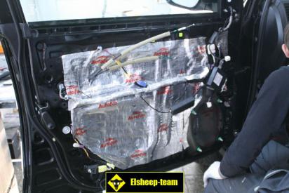

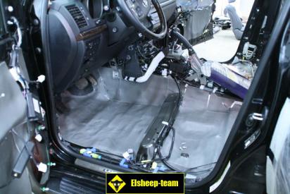

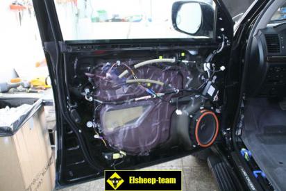

- - Bigfire   ФЭС, а двери внутри проклеивали? На фотках не увде...   11.2.2012, 10:36

- - ФЭС   Внутри тоже все проклеено, просто не стал все фотк...   11.2.2012, 23:27
