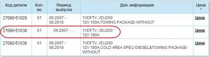

Подскажите кто знает на сколько ампер стоит генератор у TLC 200 и у LX 570 думаю что у лексаря чуток поменьше должно быть? интересуюсь для того чтобы доставить еще парочку акумов
сообщение 16.2.2012, 12:01
На дизельной 200-ке...
На бензинке 4,7
На бензинке 5,7
На Лексусе 570

спасибо большое как раз самое то просто хочу поставить две оптимы 75 теперь вижу, что все отлично
