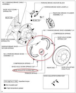

- - SERJ_LK_200   Уважаемые форумчане! Проблема обнаружена - э...   22.2.2012, 13:23
|- - Roma   Цитата(SERJ_LK_200 @ 22.2.2012, 16:23) Пр...   22.2.2012, 16:00
||- - SERJ_LK_200   Цитата(Roma @ 22.2.2012, 17:00) Обалеть ...   24.2.2012, 13:01
|- - stat5920126   [quote name='SERJ_LK_200' date='22.2.2...   22.2.2012, 17:22
|- - SERJ_LK_200   stat5920126 Уважаемые форумчане! Проблема обна...   24.2.2012, 13:20
|- - stat5920126   ЦитатаБыл куплен Фонендоскоп (это врачебные уши - ...   24.2.2012, 17:03
